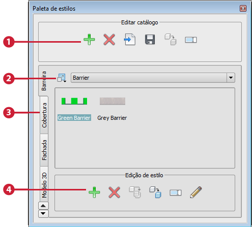

Arraste um estilo da área de visualização para recurso para aplicar o estilo. Para obter mais informações, consulte Substituir regras de estilo.
Os elementos na Paleta de estilos são:
| Ícone | Nome | Descrição |
Adicionar novo catálogo de estilos |
Cria um catálogo de estilos que é armazenado em um arquivo XML em uma localização que você especifica. Ele é adicionado à Paleta de estilos e se torna o catálogo de estilos atual. |
Excluir catálogo de estilos selecionado |
Remove o catálogo de estilos atual da Paleta de estilos. É possível reimportá-lo caso precise dele novamente. |
Importar catálogo de estilos do arquivo |
Importa um catálogo de estilos do arquivo XML especificado. Ele é adicionado à Paleta de estilos e se torna o catálogo de estilos atual. |
Copiar catálogo de estilos selecionado |
Duplica o catálogo de estilos atual. A cópia é armazenada em um arquivo XML em uma localização que você especifica. A cópia se torna o catálogo de estilos atual. |
Renomear catálogo de estilos selecionado |
Permite inserir um novo nome para o catálogo de estilos atual. |
para alterar o tamanho das visualizações que exibem o conteúdo do catálogo. Um controle deslizante permite alterar o tamanho de forma dinâmica. Quando você clica em uma guia, o catálogo de estilos atual muda para o primeiro catálogo disponível para essa categoria.
Adicionar novo estilo |
Cria um estilo dentro do catálogo atual. Uma entrada de estilo em branco aparece na área de visualização. Clique duas vezes nela para especificar o estilo. Para obter mais informações, consulte Adicionar um estilo de material. |
Excluir estilo selecionado |
Remove o estilo selecionado do catálogo atual. |
Copiar estilo para outro catálogo |
Copia o estilo selecionado para um catálogo dentro da categoria atual. Por exemplo, utilize esta opção para copiar um estilo de barreira de um catálogo de barreira para outro. |
Criar cópia local |
Copia o estilo selecionado para o catálogo atual. Utilize esta opção para criar um novo estilo que é similar ao estilo sendo copiado. A cópia aparece na área de visualização. Clique duas vezes na cópia para efetuar suas alterações. |
Renomear estilo selecionado |
Permite inserir um novo nome para o estilo selecionado. |
Editar estilo selecionado |
Abre o Editor de estilo, onde é possível alterar as propriedades do estilo selecionado. Para obter mais informações, consulte Editar estilos. |
