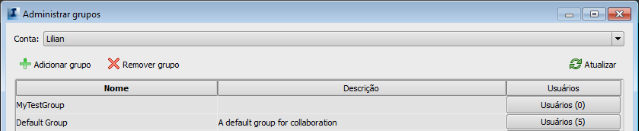

  2. Clique em Administrar Grupos.
  3. Na caixa de diálogo Administrar Grupos, clique em Adicionar grupo ().
    Nota: Se você administra mais de uma conta, selecione a Conta utilizando o menu suspenso.
  4. Lembre-se: o InfraWorks 360 cria um grupo padrão com você como o Admin ao criar uma conta de Admin.
  5. Insira um nome para o grupo e clique em OK.
    O painel é reexibido mostrando o nome do novo grupo com Usuários (0).
  6. Clique em OK.
    O InfraWorks 360adiciona você ao Admin padrão do grupo e mostra os usuários (1).

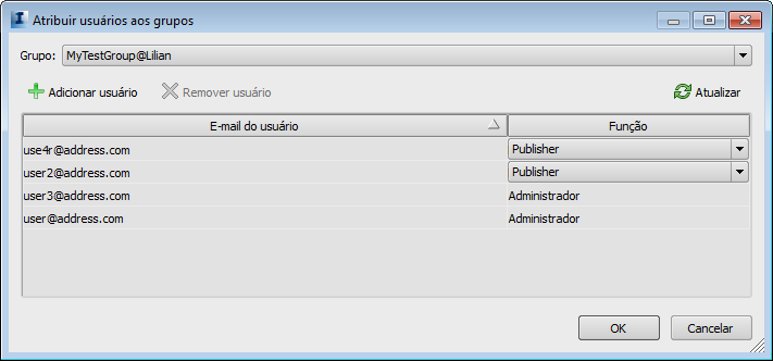

Adicione usuários ao grupo e atribua suas funções.
  1. A partir da página Início, clique em Atribuir usuários aos grupos.
    Nota: Ou, em Administrar contas, clique no campo Usuário.
  2. Clique em Adicionar usuário (). Insira o endereço de e-mail associado à conta para este membro do grupo.
  3. Especifique a função para este usuário.
    Para obter detalhes sobre as funções de usuário, consulte Para adicionar usuários aos grupos de projeto e atribuir-lhes funções.
  4. Se desejar, edite o texto do convite para este grupo.
  5. Clique em OK em ambas as caixas de diálogo para finalizar.
    O convite é criado e enviado usando seu programa de e-mail.
    Ao publicar um cenário que contenha a proposta para este grupo, os membros do grupo pode visualizá-la e colaborar com ela.
