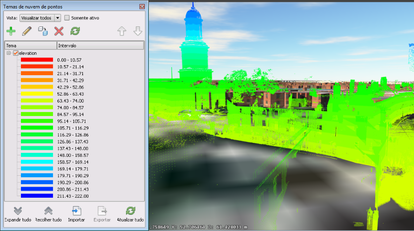

Para tematizar nuvens de pontos
  1. Clique em para abrir o ponto de nuvem da paleta Temas.
  2. Clique em (Adicionar um novo tema).
  3. Nos grupos Parâmetros do tema, faça o seguinte:
    • Insira um nome para o tema.
    • Selecione um tipo de análise. Para obter detalhes, consulte a seção "Dicas avançadas" abaixo.
    • Indique o Número de regras.
      Um número maior de regras resulta em uma transição mais suave entre as cores.
  4. Se você tematizar por elevação ou classificação, em Faixa de cores, selecione um Tipo de paleta predefinido ou especifique as configurações Cor de e Cor para.
    Se você especificar as cores de início e fim, o InfraWorks 360 criará valores de cores entre a primeira cor na seleção (Cor de) e Cor para do tema. A área de Visualização exibe valores de cores.
  5. Para alterar uma cor individual no tema, clique duas vezes em sua barra de cor e especifique uma cor diferente.
