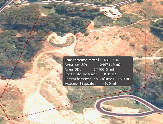

  1. Afaste o zoom para que você possa ver o espaço que deseja medir.
  2. Clique em .
  3. Clique no ponto inicial e, a seguir, selecione os próximos pontos que compõem o perímetro da área a ser medida. Clique duas vezes para concluir.
    A medida informações aparece sobre o perímetro.
    As informações do volume somente aparecem se você ajustou a elevação da medida de área, por exemplo, ao adicionar uma cobertura e ajustar sua altura.
  4. Para limpar a medição atual, pressione Esc
    A ferramenta ainda está ativo e é possível medir outra área.
