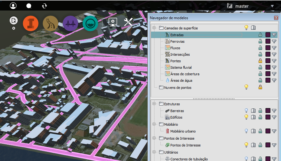

Recursos para Selecionar e Realçar
Os elementos selecionados são realçados em amarelo e circundados por uma caixa delimitadora.
Quando vários elementos são selecionados, a caixa delimitadora engloba todos os itens selecionados e suas ações afetam toda a seleção.
Utilize o realce para ver a diferença entre diferentes categorias de elementos.
Por padrão, os elementos são realçados em amarelo. É possível alterar a cor de realce para qualquer classe de elementos ou subconjunto.
Nota: O realce não seleciona recursos.
