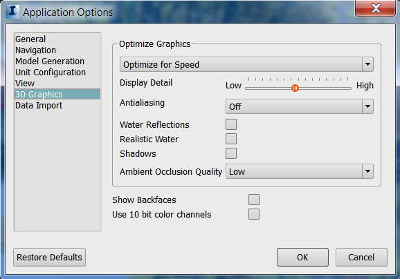

Para definir opções de gráficos 3D
Clique em
Clique em
Gráficos 3D
para exibir os controles para otimizar gráficos e outros recursos:
Exibir detalhes, especifica o nível de detalhe (LOD) para o terreno, recursos gerados e objetos 3D. Consulte também
Definir o nível de detalhe por tipo de recurso
Suavização de serrilhado
Os estilos realistas são muito eficazes, mas eles irão diminuir o desempenho.
Ative e desative o sombreamento de camadas.
Oclusão ambiente
Em monitores de alto desempenho, utilizar canais de 10 bits pode resolver a gradações que não sejam suaves. No entanto, se você ativar essa opção, você não poderá criar capturas de tela ou storyboards.
Exibição da face posterior
