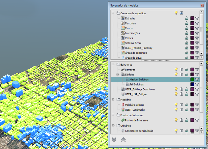

Utilize subconjuntos para comparar dados dentro de uma classe de recurso. Por exemplo, para comparar visualmente construções com diferentes alturas de cobertura, crie um subconjunto para cada altura e atribua uma cor de realce para cada uma. A seguir, ative e desative o realce nos diferentes subconjuntos para comparar seu número, localização e assim por diante.
Utilize expressões para especificar um subconjunto de recursos. Uma única classe de recurso pode ter vários subconjuntos.
Dois subconjuntos, realçados em diferentes cores, mostrando construções de diferentes alturas.
