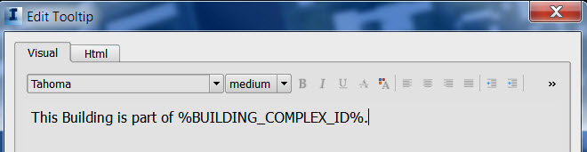

As dicas de ferramentas podem conter texto genérico, bem como propriedades. Por exemplo, as dicas de ferramentas de estrada podem ser a palavra "Estrada" ou a propriedade NOME. Se você utilizar uma propriedade, todos os recursos individuais que contêm um valor para essa propriedade exibirão esse valor.
- Por exemplo, se você utilizar a propriedade NAME para estradas, cada estrada exibirá seu nome na dica de ferramenta. Se uma estrada não contém um valor para NAME, a dica de ferramenta estará em branco.
Também é possível incluir uma imagem ou um link em uma dica de ferramenta. Para obter informações sobre os vínculos, consulte Adicionar vínculos.
É possível formatar a aparência visual das dicas de ferramentas utilizando as opções de formatação visuais familiares ou os tags de HTML.
