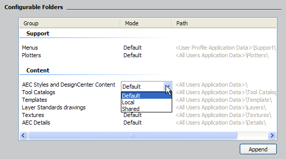

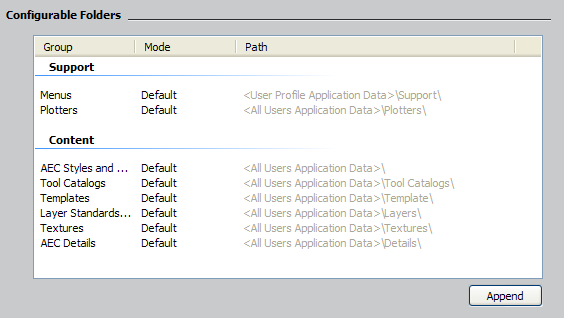

Pastas configuráveis são grupos de pastas de conteúdo que podem ser configuradas com localizações personalizadas. Por exemplo, é possível compartilhar normas de camada entre usuários e permitir que as normas sejam atualizadas apenas a partir de uma localização.
Os grupos de conteúdo para as pastas configuráveis são divididos em duas categorias:
Suporte
Nesta categoria, selecione os seguintes grupos de conteúdo para as pastas configuráveis:
- Menus: arquivos de menus.
- Plotadoras: arquivos de configuração da plotadora e as localizações padrão das novas configurações da plotadora.
Conteúdo
- Estilos AEC e conteúdo do DesignCenter: estilos de objeto de amostra para conteúdo AEC, acessados através do DesignCenter e das paletas de ferramentas.
- Catálogos de ferramentas: ferramentas de Projeto e Documentação que se referem a todos os estilos de objetos em estoque e ao conteúdo de projeto AEC.
- Modelos: modelos de desenho, amostra de estruturas de pasta para os modelos de Gerenciamento de desenho e Avaliações de Espaço.
- Normas de camada de desenho: diversas normas de camada global.
- Texturas: biblioteca de arquivos de textura.
- Detalhes AEC: arquivos de nota-chave e de banco de dados de materiais usados pelos Detalhes AEC, incluindo o conteúdo de suporte.
Especifique um de três modos de pasta configuráveis para seu conteúdo:
- Modo padrão: arquivos de conteúdo padrão são instalados em seu computador na localização padrão da pasta ProgramData. Ao desinstalar o programa, os arquivos de conteúdo padrão também são desinstalados.
- Modo local: arquivos locais de conteúdo são instalados no computador em localizações não padrão. É possível instalar um grupo de conteúdo em uma localização diferente da pasta padrão. Ao desinstalar o programa, os arquivos de conteúdo padrão também são desinstalados.
- Modo compartilhado: arquivos de conteúdo compartilhado são instalados onde eles possam ser compartilhados entre vários computadores, permitindo que vários usuários acessem a mesma cópia do conteúdo do AutoCAD Architecture. Se a mesma localização for especificada para uma instalação posterior, será solicitada a substituição dos arquivos de conteúdo compartilhado existentes. Ao desinstalar o programa, os arquivos de conteúdo compartilhado também são desinstalados.
Se você criar uma implementação com conteúdo compartilhado, os arquivos de conteúdo serão gravados nos locais compartilhados quando a implementação for criada. Além disso, o conteúdo de todos os Pacotes de Conteúdos foi gravado nos locais compartilhados. Isso assegura que o conteúdo esteja presente para estações de trabalho que posteriormente possa optar por instalar Pacotes de Conteúdo adicionais.
Anexar Clique no botão Anexar para adicionar um nome de pasta padrão para um caminho de grupo de conteúdo.
