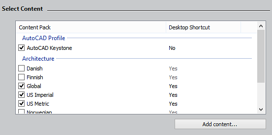

Para instalar, selecione os pacotes de conteúdo de AutoCAD Profile and Architecture (imperial EUA, métrico EUA e RU). Você também pode especificar uma nova localização para o arquivo da Biblioteca do Navegador de Conteúdo.
Os atalhos da área de trabalho para os Pacotes de Conteúdo iniciam o produto com o perfil do Pacote de Conteúdo. Pelo menos um Pacote de Conteúdo deve ser instalado. A seleção de vários pacotes de conteúdo aumentará os requisitos de espaço em disco e de tempo de instalação.
