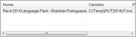

  3. Ao criar uma implementação, utilize a opção Incluir software adicional para especificar o pacote de idioma.
    Exemplo:
