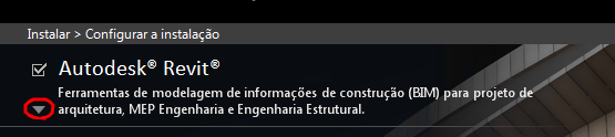

  1. Inicie o programa de instalação do Revit e siga para a página Instalar > Configurar a instalação.
  2. Clique na seta abaixo do nome do produto Revit para expandir as definições de configuração.
