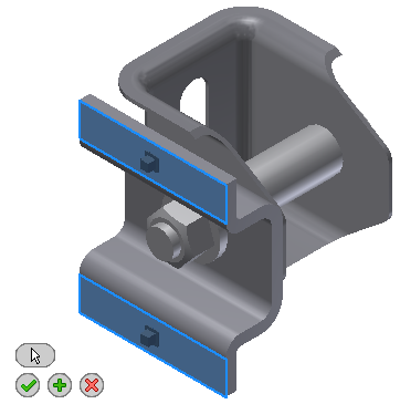

Adicionar restrições
Adicionar uma Restrição Fixa ou de Pino:
Clique em Restrições
e selecione Fixar
ou Colocar pino
Selecionar o local da restrição.
Clique em OK
para adicionar as restrições e sair do comando. Alternativamente, clique em Aplicar
para adicionar a restrição e manter o comando ativo.
