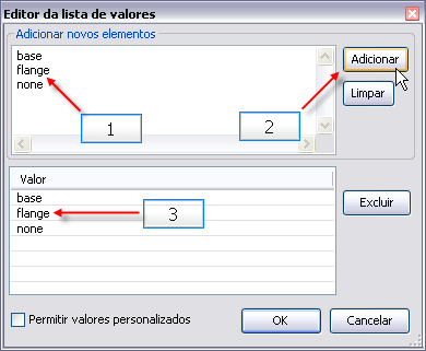

  4. Selecione Criar valor múltiplo para abrir a caixa de diálogo Editor de lista de valores.
  5. No campo Adicionar novos elementos na parte superior da caixa de diálogo, insira base, flange e nenhum. Assegure-se de pressionar Enter após cada elemento para que seja colocado em sua própria linha.
  6. Clique em Adicionar para transferir os elementos novos ao campo Valor na parte inferior da caixa de diálogo.
    (1) Insira os elementos aqui. (2) Clique em Adicionar. (3) Observe os elementos que são adicionados como valores.
  7. Clique em OK para aceitar os valores e fechar a caixa de diálogo Editor de lista de valores.
