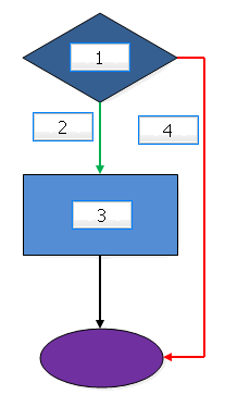

Em uma declaração Se-Então-Outro, a ação é tomada independentemente se a condição for verdadeira ou falsa. Entretanto, algumas vezes uma ação ou conjunto de ações é executada somente se uma condição for verdadeira, mas não executa nenhuma ação se a condição for falsa:
(1) Condição (2) Verdadeiro (3) Se a condição é verdadeira, execute estas declarações (4) Falso

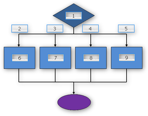

A estrutura da caixa permite que escolha entre mais de duas alternativas:
(1) Caso de alterar código (2) Caso “1” (3) Caso “2” (4) Caso “3” (5) Caso Else (6) O que fazer quando alterar código=”1” (7) O que fazer quando alterar código=”2” (8) O que fazer quando alterar código=”3” (9) O que fazer quando alterar código não é “1”, “2”, ou “3”
