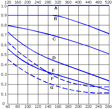

Fator de superfície Cs
Redução do limite de resistência devido ao fim da superfície (peças de aço).
Dureza (HB)
Resistência a tração Sua (kpc)
onde:
A: vidro brilhante
B: Moído fino ou comercialmente polido
C: usinados ou estirados
D: laminado à quente
E: forjado
F: corroído em água da torneira
G: corroído em água salgada
