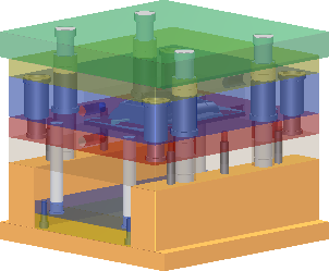

  4. Selecione FUTABA-DA-S-IH na lista.
  5. Defina o tamanho em 400 x 450 mm.
  6. Clique em OK para gerar a base de molde, como mostra a próxima imagem.
