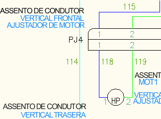

Antes de exportar os dados para o Inventor, atualize os identificadores de componente ASSENTO DO PASSAGEIRO. Imagine que este desenho foi copiado e agora está pronto para ser alterado e utilizado no assento do condutor.
  1. Selecione EsquemaEditar componentesPesquisar/Editar/Substituir texto de componente.
  2. Na caixa de diálogo Pesquisar/editar/substituir texto de componente do Electrical, selecione Desenho ativo (todo). Clique em OK.
  3. Na caixa de diálogo Pesquisar/Editar/Substituir texto de componente - Este desenho (todo), defina as opções e execute as ações indicadas a seguir.
    • No grupo Código de posição, selecione Pesquisar.
    • Na caixa de diálogo Valorizes de localização, clique em Lista e depois selecione ASSENTO DO PASSAGEIRO. Clique em OK.
    • Selecione Substituir e insira ASSENTO DO MOTORISTA.
    • Clique em Iniciar pesquisa e reveja os resultados na caixa de diálogo Correspondência 1 de 16.
    • Clique em Substituir tudo e depois selecione Sim, executar alterações. Os identificadores de componente alteram para ASSENTO DO MOTORISTA.
    • Clique em Cancelar.
  4. Salve o desenho.
