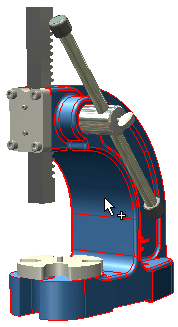

Animar esmaecimento
A seguir, crie um esmaecimento da estrutura.
Arraste o cursor da linha de tempo para
2 segundos
, ou entre
2,0 s
no
campo de entrada de Tempo
Clique em
guia Renderizar
painel Animar
Esmaecer
Selecione o componente
Arbor_Frame
Anterior
Avançar
