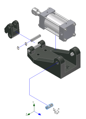

Ative o Cylinder Clamp.idw para editar. Como o Cylinder Clamp.ipn segue aberto, há vários métodos disponíveis para voltar ao arquivo e editá-lo:
- Se houver janelas individuais abertas no Autodesk Inventor, clique na borda da janela do arquivo IPN.
- Clique na guia Cylinder Clamp.ipn junto à aresta inferior da aplicação.
- Clique a seta para cima Abrir documentos junto à aresta inferior da aplicação e selecione Cylinder Clamp.ipn da lista de documentos abertos.
Adicione uma Partícula à apresentação que contém algumas alterações de direção.
