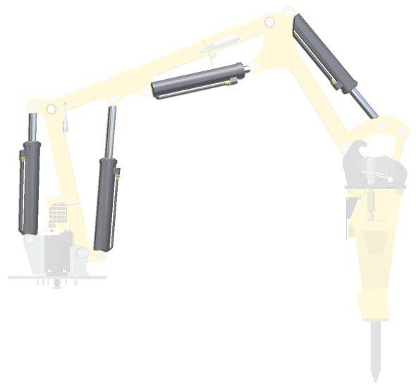

Uma submontagem cinemática, como um pistão hidráulico, costuma ser utilizada várias vezes em um projeto. Cada ocorrência pode aparecer em uma posição diferente para representar o estado cinemático atual do projeto. Com o estado Flexível, cada ocorrência pode ser exibida em uma posição diferente dentro do contexto da montagem principal.
Para ativar e desativar o estado Flexível para uma submontagem, clique com o botão direito do mouse no componente e selecione Flexível. As montagens de conjuntos soldados não podem ser tornados flexíveis.

A flexibilidade costuma ser utilizada juntamente com as representações posicionais para salvar uma montagem em vários estados que possam ser recuperados e representados em vistas do plano e da modelagem de montagem.
Cada exemplar de uma montagem pode ser exibido em uma posição diferente, mas a lista de materiais não é afetada.
