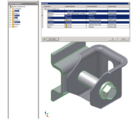

Atribuir materiais
Avalie o projeto usando diferentes materiais. Escolha entre substituições de material disponíveis ou utilize o Editor de Estilos para definir materiais personalizados:
  1. Na coluna Material de substituição, clique na célula que corresponde ao componente cujo material deseja modificar. A linha e o nó do navegador do componente associado, e o componente da janela de desenho são realçados para exibir a seleção.
  2. Clique na seta suspensa para ver a lista de materiais e selecione o material desejado. Todas as ocorrências daquele componente recebem a substituição do material. Deste modo, se há 16 ocorrências de um parafuso e de um material de substituição para um parafuso, como resultado da ação é a substituição do material das 16 ocorrências do parafuso.
    Nota: É possível copiar e colar substituições de material. Clique com o botão direito do mouse na célula Substituir material e selecione copiar. A seguir, clique com o botão direito do mouse em uma célula Substituir material e selecione colar.
  3. Especifique as substituições de material para todos os componentes que desejar e, a seguir, clique em Aceitar para aplicar as modificações de material.
Nota: Se o material a ser utilizado não está disponível nos materiais fornecidos, é possível definir outros novos ou substituir os existentes. Para isso, na caixa de diálogo Materiais, clique em Editor de Estilos.
Trabalhar com vários materiais de componentes
É possível selecionar várias linhas na caixa de diálogo Materiais:
  1. Clique em uma linha na caixa de diálogo.
  2. Para selecionar várias linhas, clique e mantenha o Ctrl clicado, e selecione as linhas.
  3. Para selecionar várias linhas contíguas, utilize Shift.
Nota: As linhas selecionadas e os componentes em destaque na janela de desenho.
Atribua materiais de substituição às seleções:
  1. Com as linhas selecionadas, clique em uma das células selecionadas na coluna Material de substituição.
  2. No menu suspenso, clique na seleção de material adequada. Todas as linhas selecionadas herdam o material de substituição.
Copie e cole um material de substituição:
  1. Clique com o botão direito do mouse em uma linha e selecione Copiar. O material de substituição associado com a linha é copiado.
  2. Selecione individualmente ou efetue a múltipla seleção de linhas de destino para o material de substituição.
  3. Clique com o botão direito do mouse em uma linha realçada e selecione Colar. Todas as linhas herdam o material de substituição copiado.
Fator de segurança
Especifica se deseja utilizar Resistência ao escoamento ou Resistência máxima à tração ao determinar o fator de segurança. A configuração padrão é Resistência ao escoamento. Para materiais dúteis, selecione a deformação. Para materiais frágeis, selecione Resistência máxima à tração.
