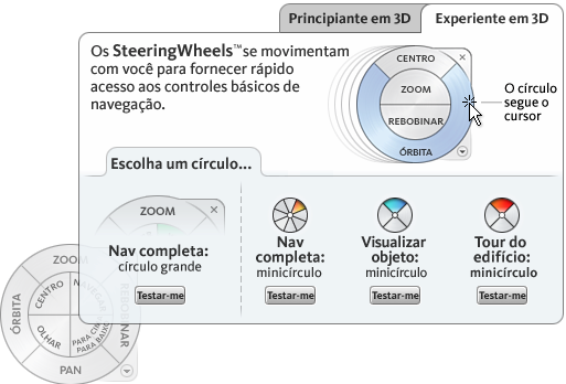

Os SteeringWheels, também conhecidos como círculos, são menus de rastreamento (que seguem seu cursor). Eles combinam muitas das ferramentas de navegação comuns em uma única interface.
O método principal de interação com o SteeringWheels é pressionar e arrastar um setor.
Quando os SteeringWheels são exibidos pela primeira vez, e uma vista 3D é a atual, o balão de referência Primeiro contato para os círculos é exibido. O balão de referência Primeiro contato é uma introdução para os círculos.

É possível controlar a aparência dos círculos alternando entre os estilos ou ajustando a opacidade. Os círculos (exceto o círculo de navegação 2D) estão disponíveis em dois estilos diferentes: grande e mini.
O tamanho de um círculo controla o quão grandes ou pequenos são os setores e se as legendas aparecem no círculo. O nível de opacidade controla a visibilidade dos objetos no modelo atrás do círculo.
