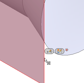

  1. Clique em uma das quatro arestas do plano de trabalho.
  2. Quando a barra de ferramentas pequena aparecer, clique no segundo botão da direita, legendado com a dica de ferramentas Criar esboço.
