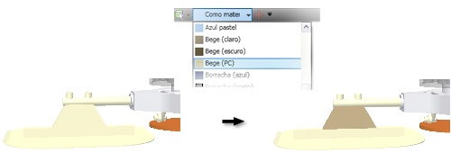

As anulações de aparências podem ser executadas em um grupo de corpos ou nos componentes individuais em cada corpo. As anulações de aparência afetam unicamente a representação da vista do nível superior.
Para anular a aparência de um grupo de corpos:
  1. Selecione o grupo de corpos na área gráfica ou no navegador.
  2. Na barra de ferramentas de acesso rápido, clique na seta suspensa de Aparência, mova até a aparência apropriada e selecione-a. O corpo dos componentes altera a aparência.
Para anular a cor de um único componente em um grupo de corpos:
  1. No navegador, clique e expanda o nó do grupo onde está localizado o componente.
  2. Selecione o componente no navegador.
  3. Na barra de ferramentas de acesso rápido, clique na seta suspensa de Aparência, mova até a aparência apropriada e selecione-a. O componente altera de cor, mas o restante das peças do grupo permanece sem alterações.
Nota: Dentro de cada grupo é possível selecionar vários componentes e alterar suas cores ao mesmo tempo.
