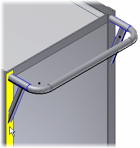

A seguir, vamos recortar a tubulação redonda.
  1. Na faixa de opções, clique na guia Projeto painel Estrutura Recortar/Estender .
  2. Selecione os quatro tubos, como exibido.
  3. Na caixa de diálogo Recortar - Estender à face, clique no comando Face e, a seguir, selecione a face como exibido.
  4. Clique em OK. Os tubos são recortados na face selecionada.
