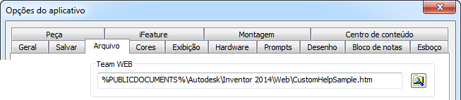

  1. Acessar a caixa de diálogo Opções do aplicativo.
  2. Na guia Arquivos, especifique um site ou arquivo no campo Team Web. Insere o link de sua ajuda personalizada ou, por exemplo, um link para os tutoriais do Inventor no Wiki.

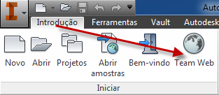

Faixa de opções: guia Introdução painel Inicialização:
Equipe da web
Menu Ajuda:
Equipe da web
Na caixa de diálogo Opções do aplicativo, guia Arquivos, a intranet, Internet ou o arquivo especificado por você na caixa Team Web é exibido.

  3. Na caixa de diálogo Opções do aplicativo, guia Arquivos, configure a Team Web, conforme descrito na etapa 3. Nota: insira quaisquer outras alterações nas Opções do aplicativo, conforme o necessário.
