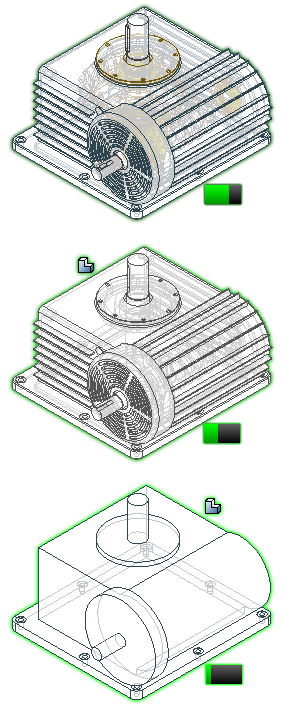

Uma representação substituta é um tipo de representação de nível de detalhe que fornece outra forma de melhorar o rendimento das montagens através de um uso reduzido da memória. A economia de memória em qualquer lugar que a representação substituto for utilizada, assim como em desenhos e apresentações.
Existem dois métodos diferentes para criar uma representação de nível de detalhe substituta:
- Substituir uma montagem com uma peça derivada criada a partir dessa montagem. A peça derivada é baseada em uma representação de nível de detalhe de peça reduzida criada nessa montagem.
- Substituir uma montagem com qualquer peça. Esta substituição pode ser uma peça simplificada criada manualmente ou qualquer outro arquivo de peça armazenado no disco.
Em ambos métodos, é substituído uma montagem com uma peça. Os dois métodos geram uma economia considerável de memória.
