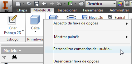

  1. Selecione a guia Modelo 3D.

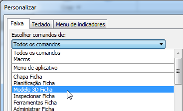

  2. Clique com o botão direito do mouse em qualquer lugar dos painéis das guias e selecione Personalizar comandos de usuário.
  3. Na caixa de diálogo, no menu suspenso Escolher comandos de, clique na guia Modelo 3D.

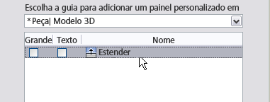

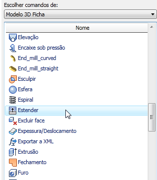

  4. Selecione o comando Estender e, em seguida, clique em .
  5. Repita para os comandos Substituir face e Consertar corpos.
  6. Na caixa de diálogo Personalizar, clique em OK.
Um painel Comandos de usuário, que contém os comandos especificados, é adicionado à guia especificada.
