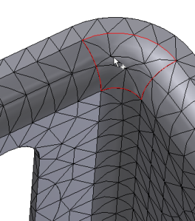

  1. Ative Vista de Malha e oriente o modelo como mostrado.
  2. Clique duas vezes na pasta Malha e depois em Controle de malha local.
  3. Selecione a face do canto e insira 0,5 mm em Tamanho do elemento.
  4. Clique em OK.

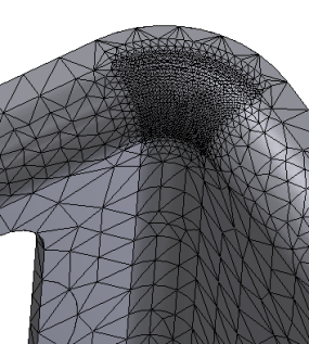

  5. Para visualizar a malha, clique duas vezes na pasta Malha e clique em Atualizar malha.
A visualização da malha exibe uma malha bem mais fina na face do canto em comparação com a malha da primeira simulação.
