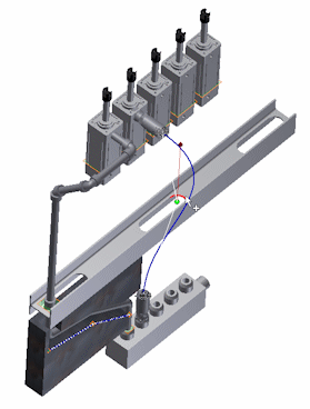

  1. Para adicionar um nó intermediário tangente a uma aresta circular de viga em I, mova o cursor para perto da aresta circular. A aresta circular é realçada.
    A seguir clique para definir o nó de mangueira.
  2. Clique com o botão direito e selecione Concluir Edição.
    O ambiente de trechos é ativado.

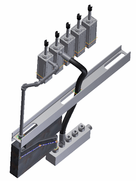

  3. Para preencher o trecho da mangueira, clique em guia Trecho de tubulação painel Rota Preencher rota .
    Quando o roteamento está cheio, são adicionados uma peça de mangueira flexível, um acessório de início e um acessório de final ao navegador Modelo. São localizados na parte inferior da montagem de mangueira flexível.
