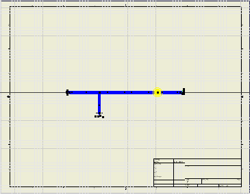

    A vista de desenho do diagrama unifilar é criada e o esboço do diagrama unifilar é ativado. A fiação é inserida no desenho, assim como é mostrado.
  5. Clique com o botão direito do mouse na janela de desenho e selecione Concluir esboço .
