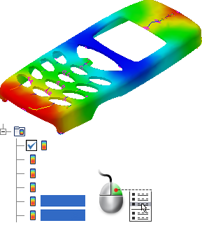

O resultado do Tempo de preenchimento mostra a posição da frente de fluxo em intervalos regulares, como os preenchimentos da cavidade. O contorno de cor representa as peças do molde que serão preenchidas simultaneamente. No início da injeção, a frente de fluxo é representada em azul escuro. Os últimos lugares a serem preenchidos aparecem na cor vermelha. A ausência de cor indica seções não preenchidas, isto é, a peça tem uma tomada breve.
O espaçamento entre as linhas de contorno ou a largura das bandas de cor indica a velocidade do fluxo. Como o tempo decorrido entre cada linha ou banda é o mesmo, quanto mais separadas elas estiverem, mais rápido será o movimento da frente de fluxo. Uma peça com um bom tempo de preenchimento apresenta um padrão de fluxo equilibrado. O seguinte também se aplica:
Neste tutorial, a localização central do ponto de injeção oferece um padrão de preenchimento praticamente equilibrado. A frente de fluxo atinge a parte superior da peça um pouco antes que a inferior. A velocidade de fluxo é alta próximo ao ponto de injeção e relativamente alta na parte inferior da peça (abaixo do teclado numérico). Estas regiões têm velocidades altas porque a frente de fluxo não é alta em comparação com o resto da peça. As áreas de alta velocidade costumam ter uma maior tensão paralela.
Os resultados da predição de qualidade estimam a qualidade prevista do aspecto da peça e suas propriedades mecânicas. As predições de qualidade exibidas tem base na seguinte escala deslizante:
A maior parte da exibição deste modelo é verde; portanto, a qualidade é alta. O modelo tem algumas áreas em amarelo, o que indica a possibilidade de haver problemas de qualidade e que devem ser analisados. Nenhuma das áreas apresenta problemas de qualidade graves.
