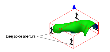

Ajuste da orientação
A operação Ajustar orientação é utilizada para alterar a orientação de uma peça de plástico.
A direção padrão de abertura do molde é alinhada com o eixo Z positivo. Dado que muitos dos modelos de peça de plástico são criados aleatoriamente, a direção da peça de plástico e da abertura do molde são frequentemente diferentes. A operação Ajustar orientação é utilizada para ajustar estas duas direções a fim de que elas sejam consistentes.
Os métodos disponíveis para alterar a direção das peças de plástico são:
Ao inserir uma peça de plástico, o nó Orientação associado é gerado automaticamente. Este nó não pode ser excluído.
Ajuste da orientação, padrão e ajuste da posição
Ajustar orientação
Permite alterar a direção de uma peça de plástico do molde. O resultado é exibido somente na montagem MP. Isto não afeta o sistema de coordenadas da montagem do projeto de molde.
