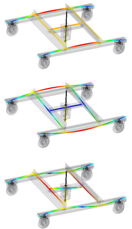

Assim mesmo, criou-se a pasta Frequência modal no nó do navegador Resultados.
Expanda a pasta Frequência modal para visualizar a lista de formas de modos disponíveis correspondentes à cada frequência natural calculada. Clique duas vezes na frequência que deseje para a visualizar.
Na imagem seguinte são exibidas as três primeiras frequências modais da análise executada.
