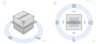

O Autodesk ® ViewCube ® é uma interface persistente que você pode clicar e arrastar para ajustar o ponto de visão do modelo. Ele é exibido em um dos cantos superiores da janela em estado inativo. Ele se torna ativo quando o cursor é posicionado sobre ela.
Uma bússola opcional é exibida abaixo do ViewCube. Ela indica qual direção é definida como Norte para o modelo.
Nota: A posição do plano de chão do modelo é relacionada ao ViewCube. Redefinir o ViewCube pode afetar a posição do plano do chão.

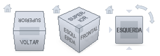

Quando ocorrem alterações de vista, o ViewCube reposiciona para fornecer feedback visual sobre o ponto de vista atual do modelo.
Para controlar a vista do modelo, é possível:
Ao clicar no ViewCube ou na bússola para reorientar o modelo, o modelo gira em torno de um ponto no centro do objeto que foi selecionado por último.
Aparência do ViewCube
O ViewCube exibe em um estado inativo ou ativo. Quando inativo, ele aparece parcialmente transparente por padrão. Quando ativo, é opaco e pode obscurecer a vista dos objetos na vista atual do modelo.
