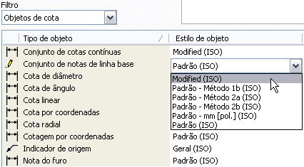

  3. No painel Estilo de valores padrão de objetos, defina o filtro como Objetos de cota.

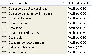

  4. Altere o estilo de objeto para todos os tipos de cota que utilizem o valor padrão (ISO) para Modificado (ISO), como é exibido na imagem seguinte.
  5. Clique em Salvar e Concluir.
    As cotas recém criadas usarão o estilo de cota Modificado (ISO ).
