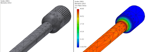

Adição de um Controle de malha local
O controle de malha local fornece colocação de malha específica para faces pequenas ou complexas onde o tamanho normal da malha não oferece resultados detalhados suficientes. Isto é especialmente útil quando deseja melhorar os resultados da tensão em uma área local ou de contato. Esta é uma abordagem manual para solucionar o aprimoramento da qualidade.
Adicione um controle de malha local:
  1. Clique com o botão direito do mouse no nó do navegador pasta e selecione Controle de malha local.
  2. Selecione as faces e arestas às quais deseja aplicar controle local.
  3. Especifique o tamanho do elemento de malha.
  4. Clique em Aceitar. Se o controle de malha local é o primeiro a ser adicionado, um novo nó/pasta Controles de malha local é adicionado abaixo da pasta Malha. Se controles adicionais de malha local forem adicionados, eles receberão um nó na pasta.
