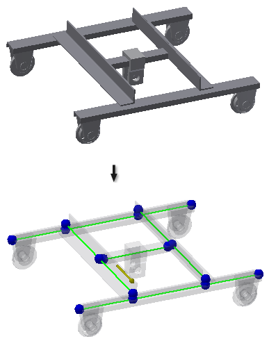

O modelo de Inventor é convertido automaticamente em nós e vigas idealizados, e é criada uma simulação. Também é exibido um símbolo de gravidade.
O navegador é preenchido com a estrutura hierárquica das pastas relacionadas com a montagem e a análise.
