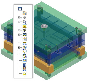

O Inventor Mold Design gera uma grande quantidade de arquivos com a criação de uma montagem de molde. Neste tutorial, é possível examinar estes arquivos e descobrir as convenções de nomenclatura e suas funções. Após a conclusão do tutorial, será possível executar as seguintes ações:
- Identificar os arquivos de montagem de molde criados e armazenados no Local do projeto do Windows Explorer.
- Reconhecer os nós adicionados ao navegador Projeto de molde após a adição de operações.
- Reconhecer a hierarquia de arquivos do navegador Modelo para uma montagem de molde.
