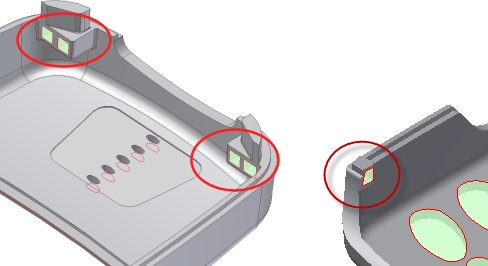

  1. Na faixa de opções, clique na guia Macho/Cavidade > painel Projeto da linha de partição > Criar superfície de fechamento.
  2. Clique em Detectar automaticamente para iniciar o cálculo. Oriente o modelo e depois localize os fechamentos circulares em cada extremidade do modelo, como mostra a próxima imagem. Estes fechamentos devem ser criados com inserções, de modo que estas superfícies de fechamento devem ser excluídas.
É importante lembrar que o algoritmo de fechamento do Projeto de molde é um ponto de partida para as superfícies de fechamento. Reveja as superfícies de fechamento que o sistema detectou. Adicione ou exclua fechamentos dependendo das necessidades e do que foi criado automaticamente.
  1. Determine o nome de cada fechamento que deve ser removido, colocando o ponteiro do mouse em cada um dos fechamentos na janela de desenho. Observe os nomes que aparecem.
  2. Na caixa de diálogo Criar superfície de fechamento, vá para a lista de fechamentos e localize qualquer um dos fechamentos identificados na etapa anterior. Selecione-o e, na janela de desenho, e verifique se ele está realçado. Clique emExcluir no teclado para remover o fechamento.
  3. Exclua os outras superfícies de fechamento que aparecem na imagem. Verifique se não há partições em nenhum dos disjuntores quadrados e se nenhum outra superfície de fechamento do modelo foi excluído.
  4. Para obter superfícies de alta qualidade no produto final, clique em Todo inferior, na caixa de diálogo Criar superfície de fechamento, para colocar as superfícies nas arestas inferiores do modelo.
  5. Clique em OK , na caixa de diálogo Criar superfície de fechamento, para gerar as superfícies de fechamento.
