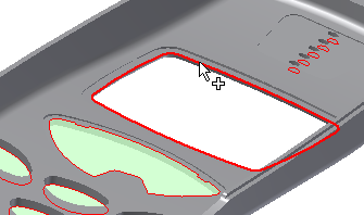

  6. Gire o modelo e selecione o contorno interior para fechar a abertura maior, como é exibido na seguinte imagem.
  7. Clique em OK para gerar todas as superfícies de fechamento. Clique na vista inicial. O modelo é exibido como mostra a imagem seguinte.
