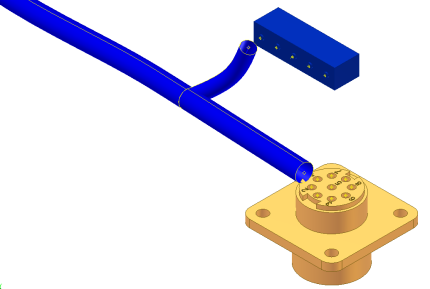

As ramificações de segmento são feitas iniciando ou finalizando um novo segmento em um segmento existente. Uma vez finalizado, existem três segmentos que compartilham uma extremidade comum. O segmento original é dividido em dois segmentos independentes. Não é definida nenhuma restrição de tangente entre a ramificação e os dois segmentos originais.
À medida que são roteados fios e cabos, cada um dos três segmentos se comportam como entidades independentes e podem assumir diâmetros diferentes.
