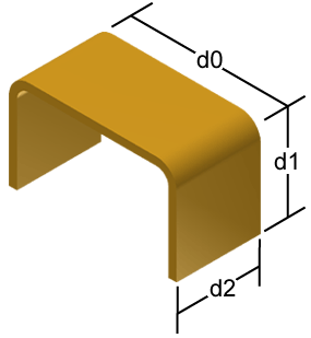

    Na faixa de opções, clique na guia Gerenciar painel Parâmetros Parâmetros e observe d0 (largura da peça), d1 (altura) e d2 (comprimento).
  4. Para facilitar a execução, altere o nome dos parâmetros. Na coluna Nome dos parâmetros,clique em d0 e entre um nome mais descritivo como channel_width.
  5. Renomeie o a channel_height e de d2 a channel_length. d1 para channel_height e d2 para channel_lenght.
