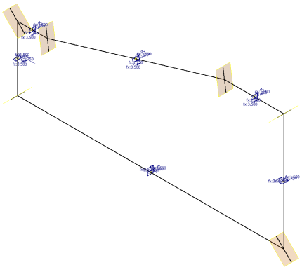

Abertura da peça de layout do modelo
Agora é possível analisar os arquivos que compõem o modelo de iCopy e criar um modelo de iCopy. A peça de layout do modelo é a peça base para a montagem de esqueleto que é o modelo de iCopy. A peça de layout do modelo contém a geometria que é derivada dos componentes de esqueleto.
  1. Abra Skeleton-frame.ipt.
  2. Este arquivo contém vários esboços, geometria de trabalho e operações de superfície.
    • O Esboço1 contém a geometria de layout para o modelo de esqueleto.
    • O Esboço2 através de Esboço7 contém os perfis utilizados para criar os membros de estrutura.
    • Os planos de trabalho são utilizados para posicionar os esboços.
    • O Esboço8 é utilizado para criar ExtrusãoSrf13 através de ExtrusãoSrf18.
    • ExtrusãoSrf13 através de ExtrusãoSrf18 são utilizados para concluir as extrusões para as estruturas.
  3. Clique com o botão direito em Esboço1 e selecione Adaptativo.
  4. Salve e encerre o arquivo.
