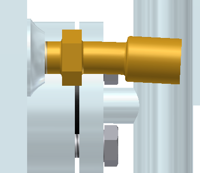

A rota deve começar na saída localizada na lateral do reservatório, e não do fundo.
Como o eixo de saída é horizontal, o primeiro segmento de uma rota autodrenante criado diretamente nesta saída não teria nenhuma inclinação. Esta posição contradiz a lógica de um trecho autodrenante e a rota seria marcada no navegador como Inválida. Primeiro, adicione um acessório que sirva de transição entre o eixo de saída horizontal e a inclinação da rota. Por exemplo, se o ângulo de inclinação da rota é de três graus, primeiro insira um acessório personalizado com uma dobra de 177 graus, similar ao que é exibido na próxima imagem.
