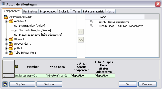

  4. Na faixa de opções, clique na guia Tubos e tubulações painel iPart/iMontagem Criar iPart/iAssembly .
    É exibido o nome do arquivo da montagem de trechos principais na lista de objetos que é, por padrão, Tube & Pipe Runs. Na tabela de configuração é selecionada automaticamente o status adaptativo.
    Nota: A linha de configuração em verde indica a configuração ativa.
  5. Opcionalmente, clique em Nome para personalizar o número de peça e o nome do membro para a configuração da montagem. Neste exercício, utilize a nomenclatura padrão.

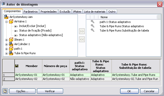

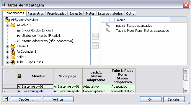

  6. Na tabela de configuração, clique com o botão direito do mouse em um número de linha e selecione Inserir linha.
    Será criada uma nova configuração, AirSystemAssy-02. Por padrão, a montagem de trechos principais não é adaptativa, como é indicado na coluna Trechos de tubos e tubulações.
  7. Clique em Ok para fechar a caixa de diálogo Criar iAssembly e salvar a montagem superior.

  12. No navegador Modelo, clique duas vezes em Tabela e verifique o seguinte para a montagem de trechos principais:
    • A coluna de status adaptativo tem o valor Adaptativas na nova configuração.
    • Adicionou-se a coluna Substituição de tabela à tabela de configuração.
    • O conjunto intercambiável de tubos e tubulações foi iniciado com dois membros de montagem de trechos principais para que possa ser alterado pela linha de configuração desejada usando a lista suspensa Substituição de tabela.

  • Ao adicionar uma nova linha na configuração, defina uma configuração ativa apropriada como a base da nova configuração. A nova configuração contém a mesma estrutura de montagem que a configuração ativa.
  • Se for apropriado que a montagem de trechos principais seja não adaptativa para a nova configuração, não será necessário aplicar o comando Converter em adaptativo. Neste caso, é possível ignorar os passos 8 a 12. Opcionalmente, é possível inserir restrições de montagem para colocar toda a montagem de trechos principais não adaptativo como um corpo rígido.
