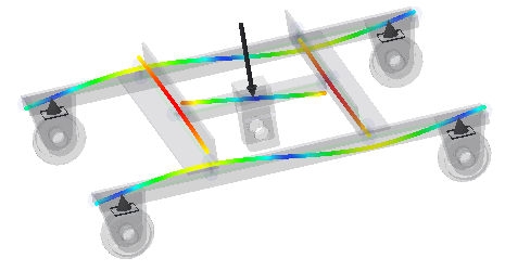

Executar um estudo de frequência estrutural (análise modal) para localizar as formas de modo e frequências de vibração naturais.

O tutorial utiliza uma montagem de Inventor com estruturas e demonstra o processo de criação, solução e visualização dos resultados. Utilizamos plotagens 3D para ilustrar as diversas formas de modos e os valores de frequência correspondentes.
