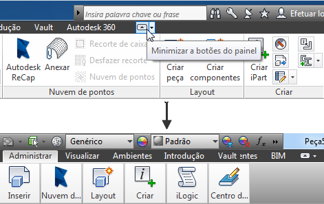

  1. Clique uma vez no botão Minimizar. Os painéis são reduzidos a botões de painel.
  2. Pare o cursor sobre um painel para exibir os comandos desse painel.

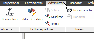

  3. Clique novamente no botão Minimizar para reduzir aos títulos das guias e dos painéis.
  4. Clique novamente no botão Minimizar para reduzir às guias.
  5. Clique no título de uma guia para visualizar a guia.

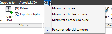

Como uma alternativa à circulação entre os estados da faixa de opções, selecione um estado a partir do menu suspenso.

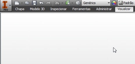

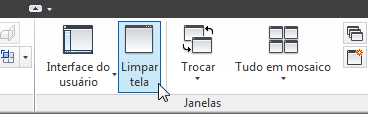

Você também pode usar o comando Limpar Tela para maximizar o espaço modelo instantaneamente.
  1. Na guia Vista, clique em Limpar Tela.
Este comando oculta o navegador e maximiza a região gráfica, que passa a ocupar toda a janela do aplicativo. Os painéis das guias são minimizados caso estejam maximizados. O comando também maximiza a janela do Autodesk Inventor para ocupar toda a tela.
Também é possível usar o atalho do teclado: pressione Ctrl 0(zero) para alternar o modo de exibição Limpar Tela. O navegador e as guias são restabelecidos ao estado em que estavam anteriormente.
