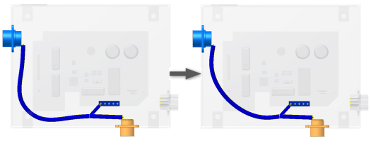

Para excluir um ponto de trabalho de um segmento de fiação, ative a montagem de cabos e fios. Clique com o botão direito no ponto que deseja remover e selecione Excluir no menu de contexto. O ponto é removido e o segmento é recalculado. Todas as emendas ou peças virtuais associados ao ponto de segmento removido também são excluídas.
Se o ponto é uma extremidade comum a dois segmentos, estes são mesclados em um único segmento. Se o ponto é uma extremidade comum a três ou mais segmentos (ramificações), não ocorre fusão. Ao invés disso, cada segmento tem um único ponto de trabalho em seu final, que pode ser manipulado separadamente.
